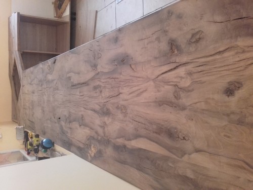

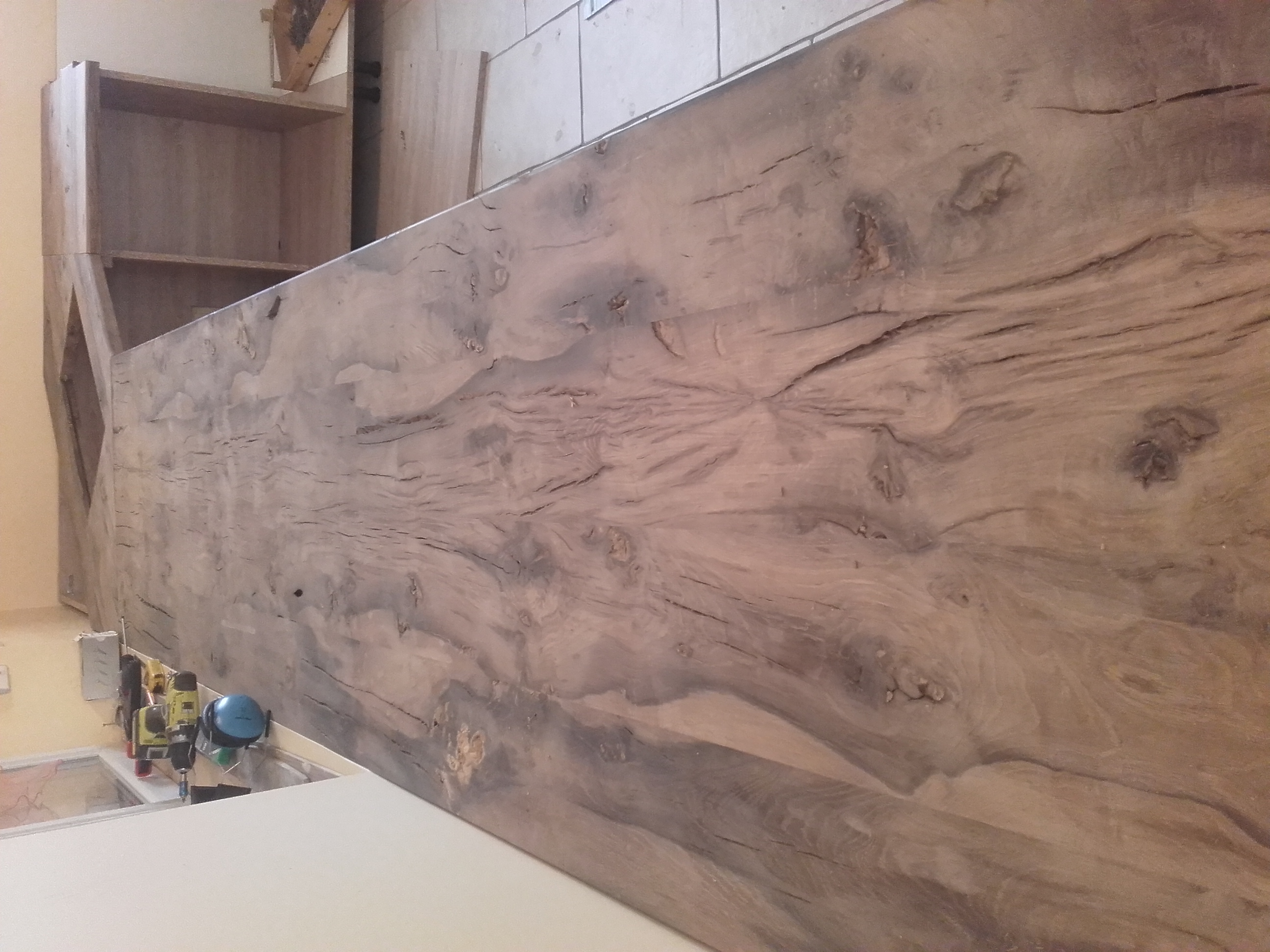

bonjour,
j'ai parcouru le forum mais je ne pense pas trouver ce que je cherche..
je souhaite installer ce plan de travail (en photo)dans une cuisine que j'ai créer avec du bois vieux. je souhaite garder l'authenticité de ce bois tout en "bouchant" toute les aspérité et trous car il ne sera pas possible de le nettoyer au chiffon ou à l'éponge.
je ne souhaite pas "couler" une surface par dessus le plan , car je ne veux pas un rendu brillant comme du verre.. je veux garder l'aspect bois mat.
quelle résine transparente mettre dans les aspérité afin de les remplir?
quelle produit me conseillez vous pour protéger le bois de l'eau, salissures, gras etc sans avoir un rendu brillant?
j'ai joint la photo pour illustrer

Une résine de coulée à insérer dans les fentes sera forcément brillante donc il faudra la matifier par un ponçage très fin à l'eau.
Pour polymériser cette résine doit avoir une épaisseur et largeur d'au moins 5 mm.
Pour la protection rien ne vaut un bon vernis PU mais c'est brillant aussi. Il en existe des mats mais moins résistants et nous n'en commercialisons pas.

merci, donc la résine pour boucher les trous ne serait pas le mieux adapté?
Messages : 10069
Re: plan de travail bois vieux
Non pas adapté si vos fentes sont trop fines et superficielles ; une résine thermo-durcissable à froid a besoin d'un minimum de masse pour pouvoir polymériser donc on ne peut pas remplir d'infimes fentes, petits défauts dans les nœuds d'un bois, etc.
Honnêtement, nous sommes techniciens-commerçants mais quand le projet ne cadre pas avec nos produits, je ne peux pas vous proposer un truc qui ne marchera pas, ne tiendra pas, etc. Je me permets un conseil : voyez du côté des produits d'ébénisterie professionnels (pas de grande surface donc) qui seront plus compatibles avec votre demande.
