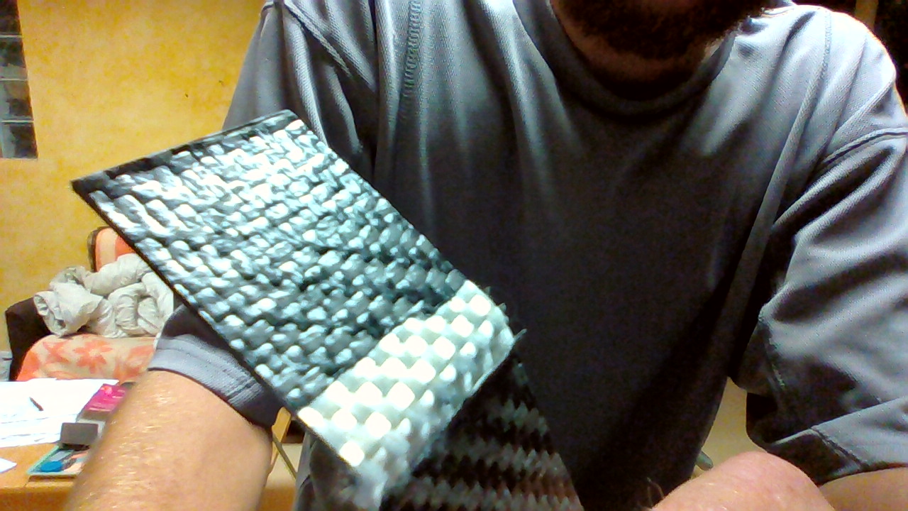

Bonjour à tous, je suis nouveau sur ce forum mais j'ai besoin de vous pour trouver une solution à mon problème,
J'essaye de réaliser une pièce en carbone avec finition gelcoat incolore, pour cela j'ai créer le moule, préparer le moule, je cire etc ,
Je pose mon gelcoat et ensuite j’effectue ma stratification du carbone, j'ai déjà les bases quant à la réalisation de pièces en fibre de verre/ fabrication de moule et covering en carbone qui sont maîtriser mais en ce qui concerne le gelcoat transparent j'ai vraiment des problèmes.

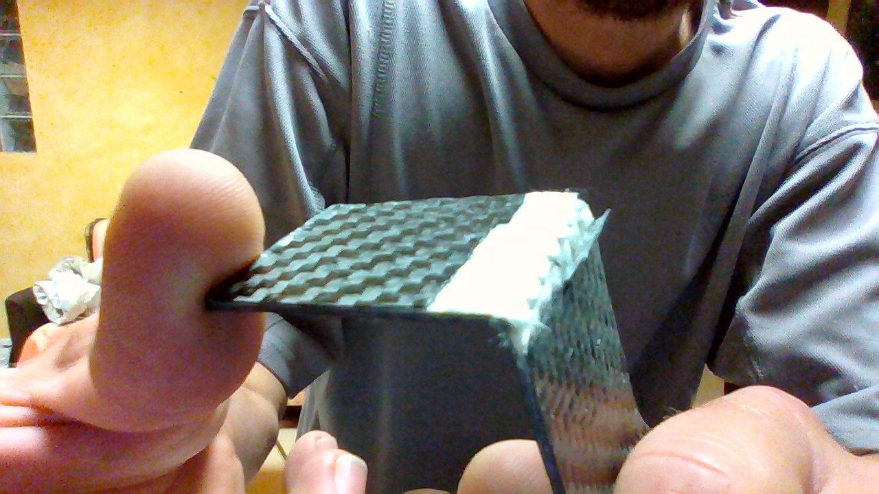

voila mon problème, une fois le démoulage effectuer, je suis confronté à des sortes de bulles entre mon carbone et mon gelcoat, ce ne sont pas des bulles en surface mais bien entre les deux couches, le débullage ce fait pourtant correctement et entre chaque couches de fibre.
Je sait pas si il éxiste une astuce pour éviter ces bulles ou une solution...
Je vous remercie par avance du temps que vous m'accorderais :)
Bonne journée

Vous auriez dû nous demander avant de nous commander du gel-coat compatible époxy qui n'est pas du tout nécessaire quand on fabrique des pièces full carbone.
Ce gel-coat est un produit plus destiné à l'industrie qui ne donne pas un beau résultat esthétique comme vous le constatez.
Il faut tout poncer sans attaquer la fibre et effectuer un glaçage avec la résine époxy.

Non. Comme déjà indiqué, il n'existe pas de gel-coat époxy. Le gel-coat compatible époxy est un produit de qualité esthétique très moyenne et qui jaunit assez rapidement contrairement à nos époxy transparentes.

La seul solution pour obtenir un bon résultat avec le gel coat compatible époxy est d'appliquer une couche fine au pistolet sans dépasser les 100gr/m², dilution à 10% d'acétone et une application hyper soigné comme un vernis. Nous avons des clients qui produise des pièces de cette façon.
Si vous travaillez en polyester ce ne sera pas possible car le gel coat doit être obligatoirement appliqué plus épais pour ne pas frisé .
Dans tous les cas même si les pièces sortie de moule sont propre c'est obligatoirement ponçage et vernir pour obtenir un résultat propre.
