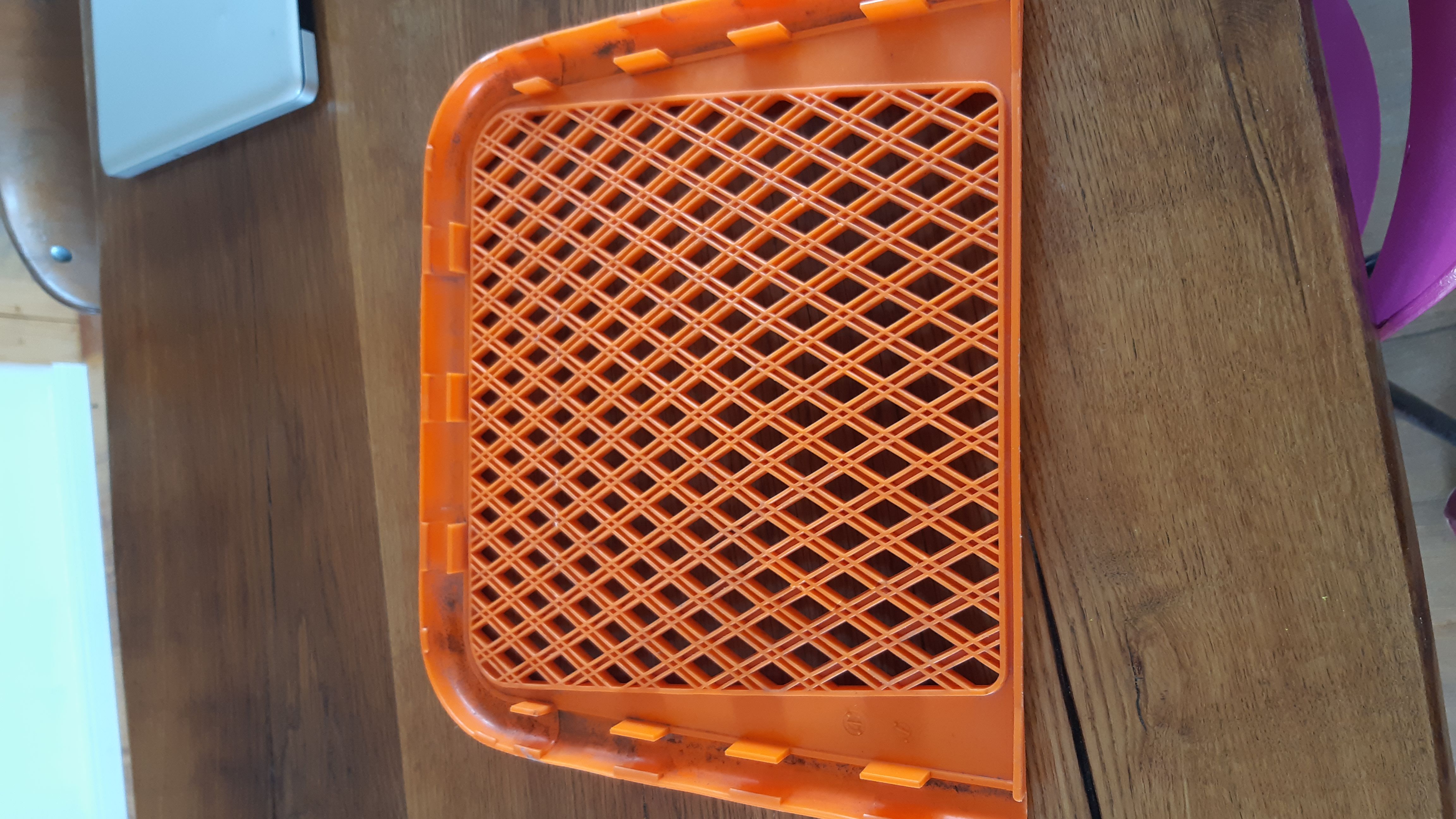

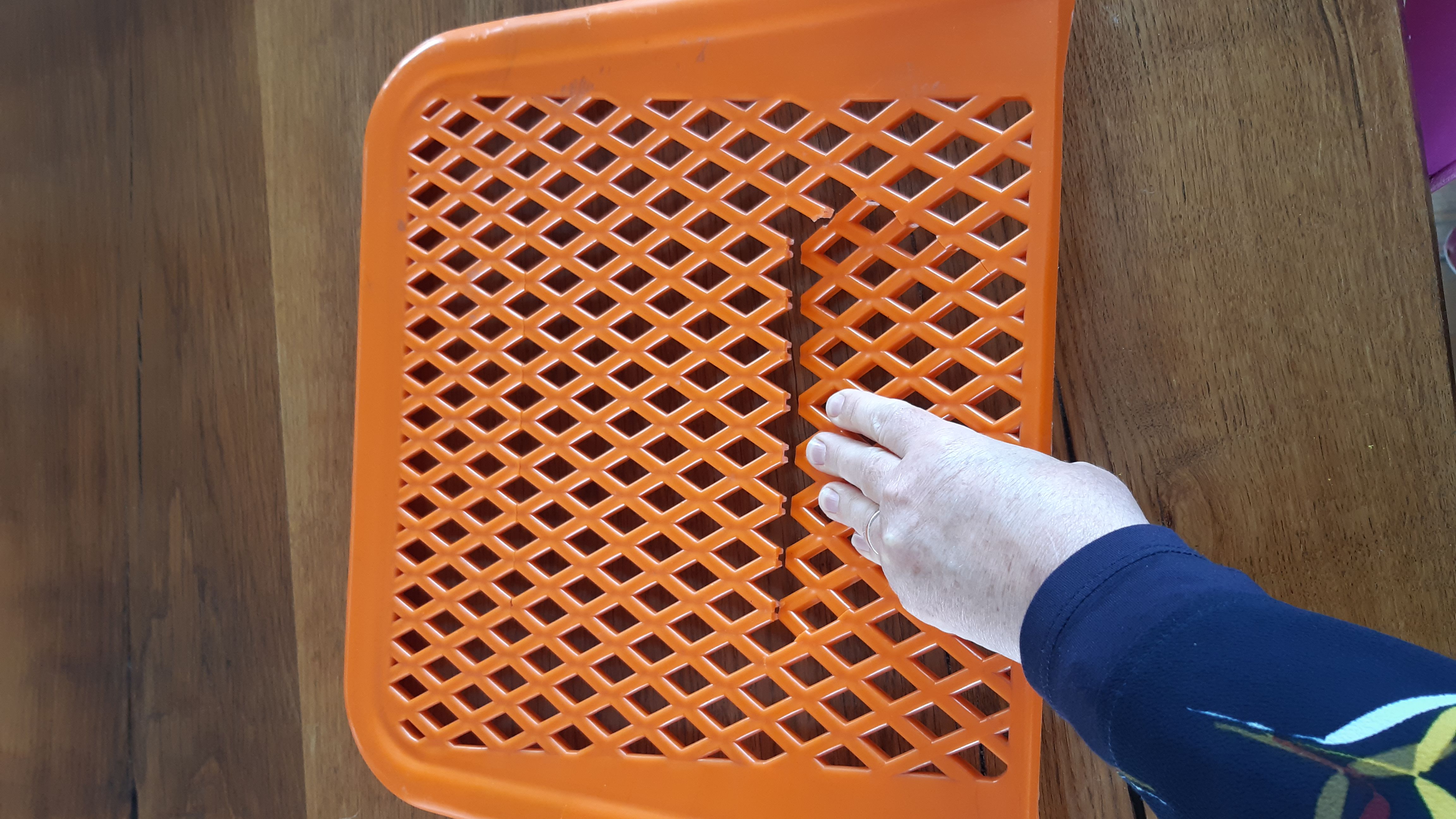

Je voudrais réparer l'assise de mes chaises en plastique dur (il se fend).
Le fichier joint IMG-20200414-WA0010.jpeg n’est plus disponible.
Je pensais couler de la résine dans la structure/les interstices du tressage et de ce fait "remplir" l'assise de résine transparente et solide. Pour cela, je voulais créer un moule (en carton?) sur l'envers de l'assise, qui servirait de receptacle pour la résine que je coulerais à partir du dessus.
Voici l'envers:
Pourriez vous me dire quelle serait la meilleure résine à utiliser pour ce projet?
Aussi, est-il possible de fabriquer un moule en carton dur ou faut-il que j'utilise un autre materiau?

Les photos doivent être hébergées sur le forum à l'aide de l'onglet "pièces jointes".
Ce type de plastique thermo-formé ne se répare pas ; le thermo-formé de votre chaise est auto-démoulant donc une résine thermo-durcissable à froid rigide n'y adhérerait pas et ne supporterait pas la déformation quand quelqu'un s'y assoirait.

Merci de votre réponse.
Il n'y a rien a faire du côté résine donc?
Messages : 10032
Re: Reparation d'assise de chaise en plastique
Non, désolée
