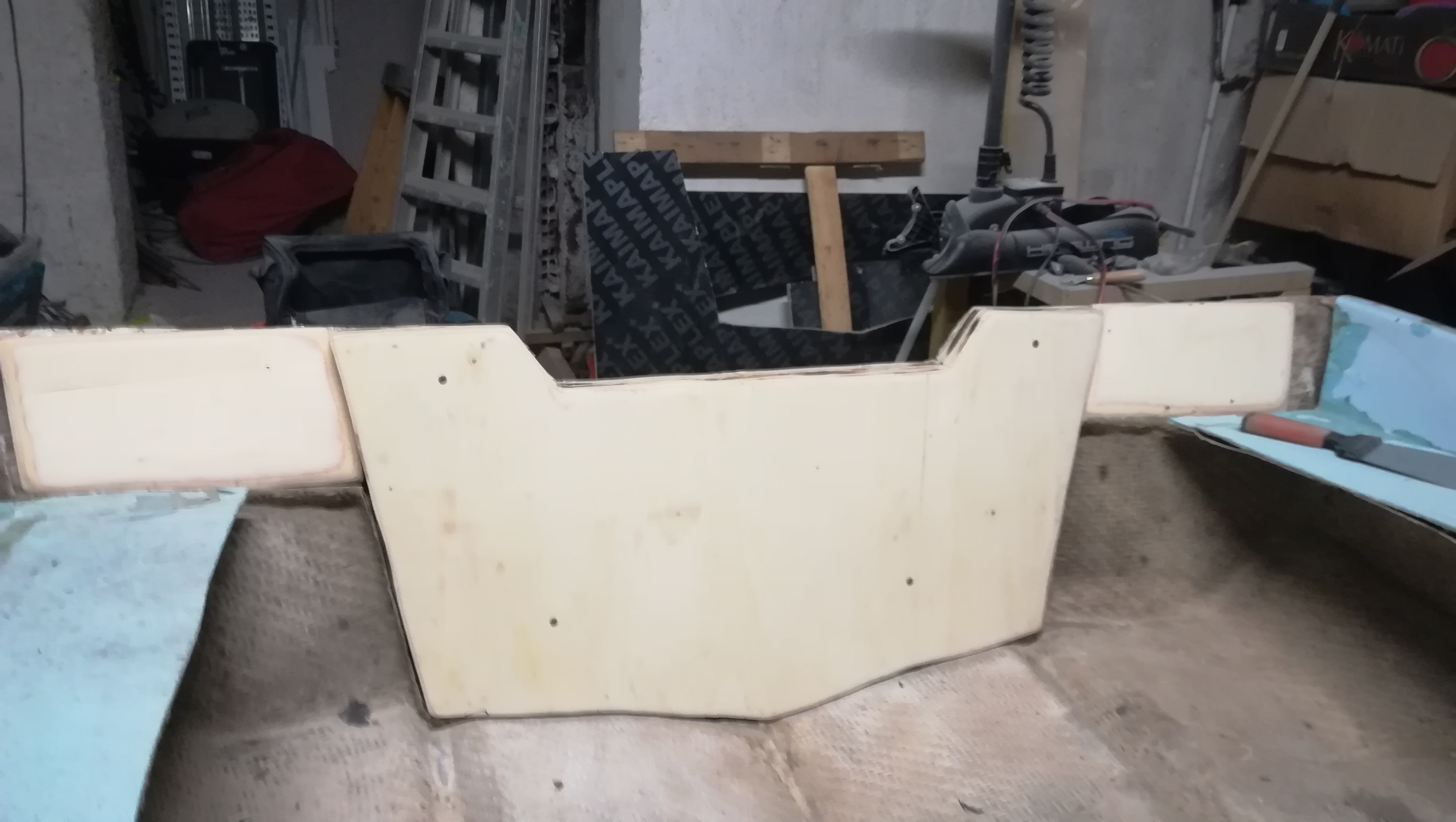

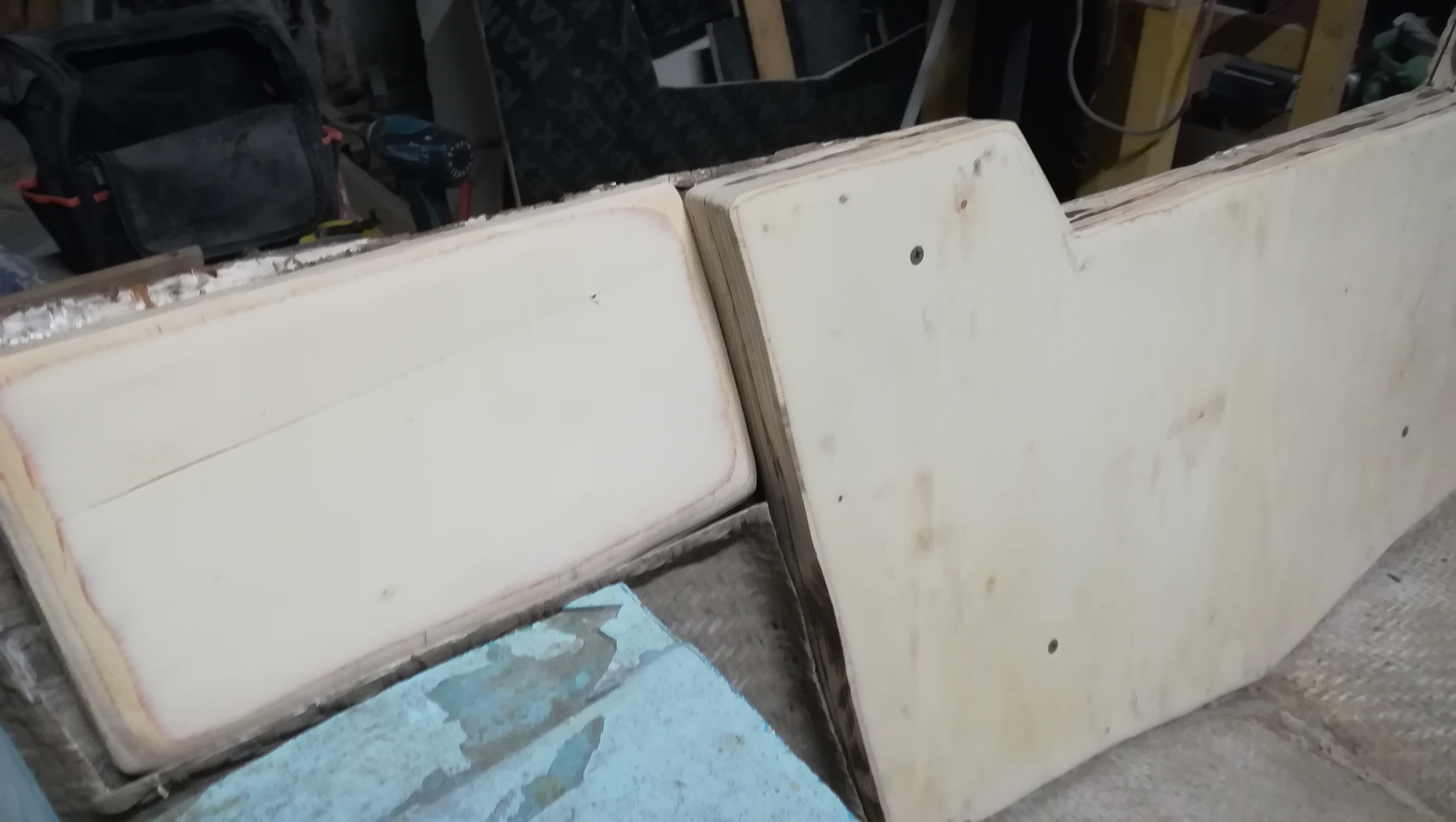

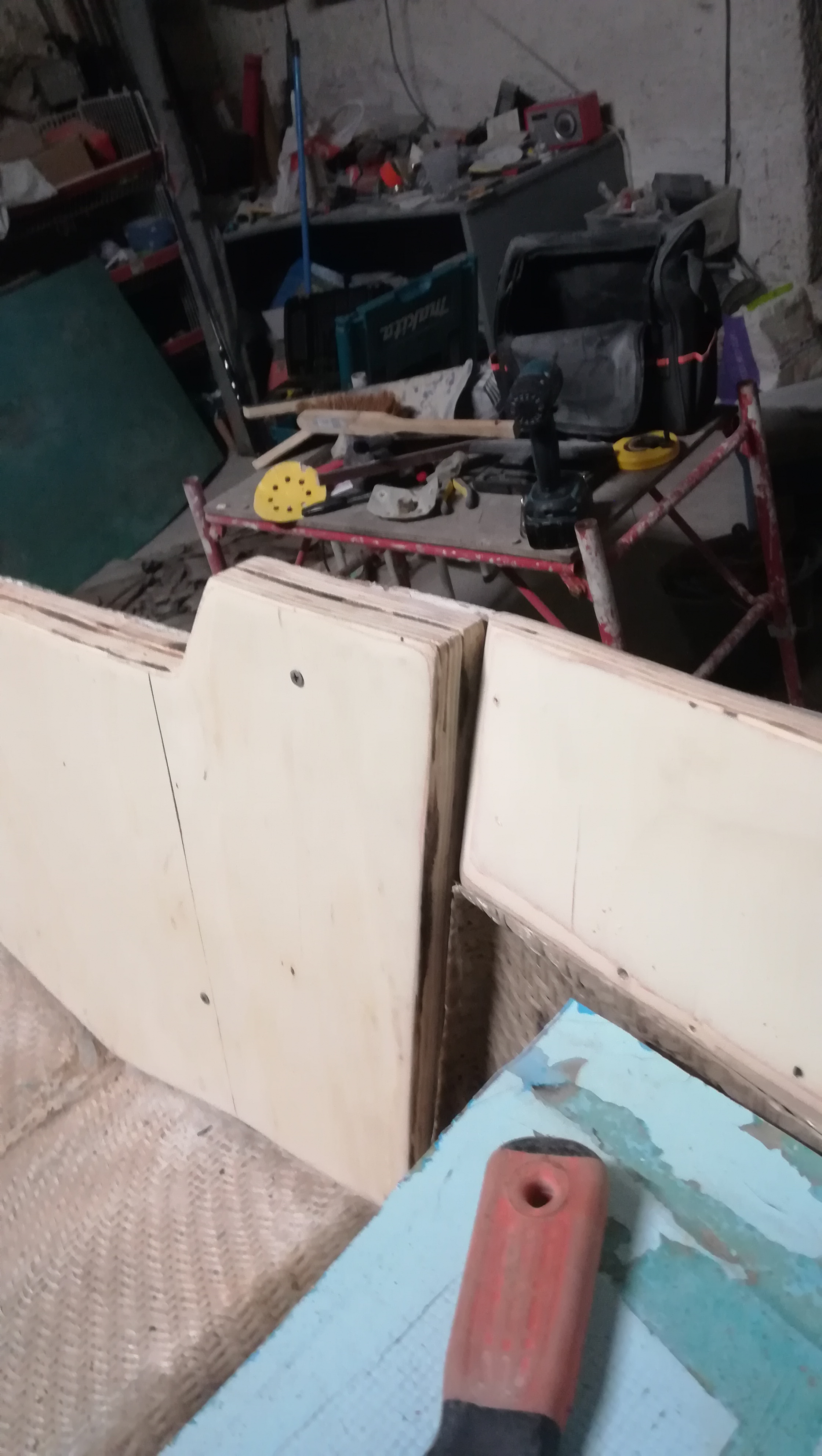

D accord j abandonne le G4. Ca y est j ai fini le tableau arrière avec du contre-plaqué backeliséou j ai poncer le revêtement pour l accroche du stratifié mais pour faciliter la pose du stratifié j aimerais faire des joint congé avec quel types de mastic je doit le faire merci

Pierro a écrit : j aimerais faire des joint congé avec quel types de mastic je doit le faire merci
C'est obligatoire les joints-congé pour adoucir les angles : résine catalysée + fibres cellulose à incorporer doucement par petites pincées, ça épaissi très vite :
Résine + PMEC + cellulose.
Pierro a écrit : j ai remarqué que le bateau avais reçu un choc est etait cassé dans le V de la coque a ce niveau je la trouve souple elle a etait réparé de l'extérieur donc je compte y mètre un petit strat par sécurité mat roving mat on c est jamais après j examinerais de plus près l extérieur
Oui vous poncez comme d'habitude, dépoussiérage et nettoyage à l'acétone puis du mat suffit à réparer, il faut placer vos couches de la plus petite à la taille du choc puis agrandir de 5 cm environ à chaque nouvelle couche.
Pour l'extérieur il faudra probablement intervenir au mactic époxy.

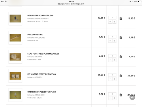

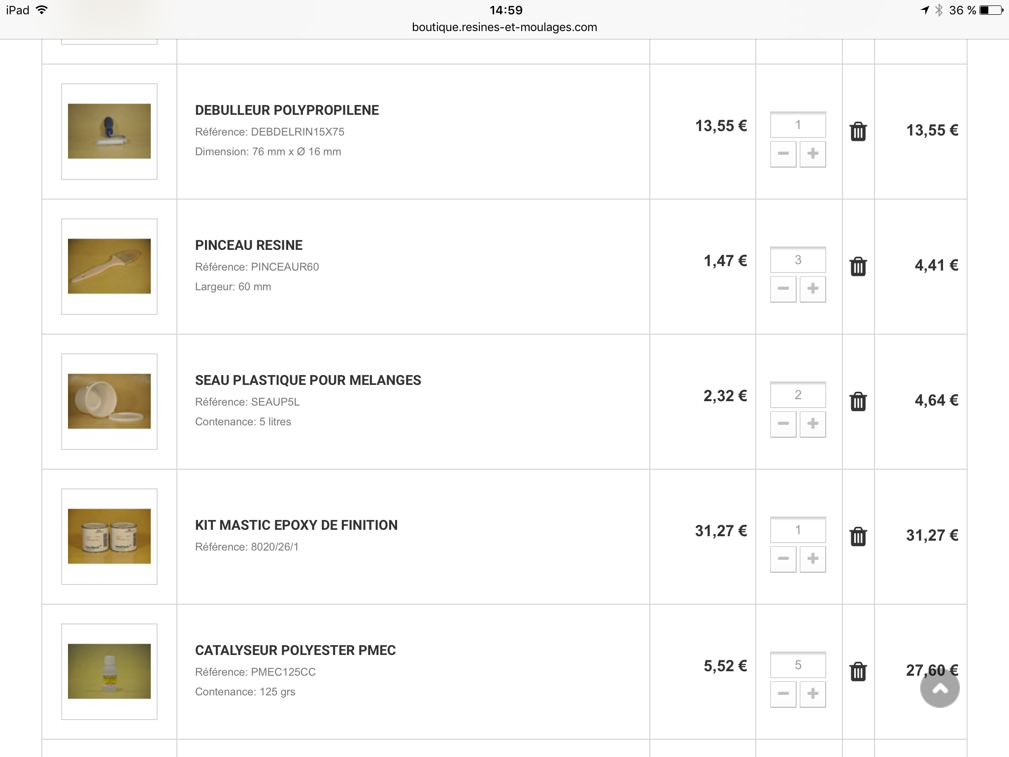

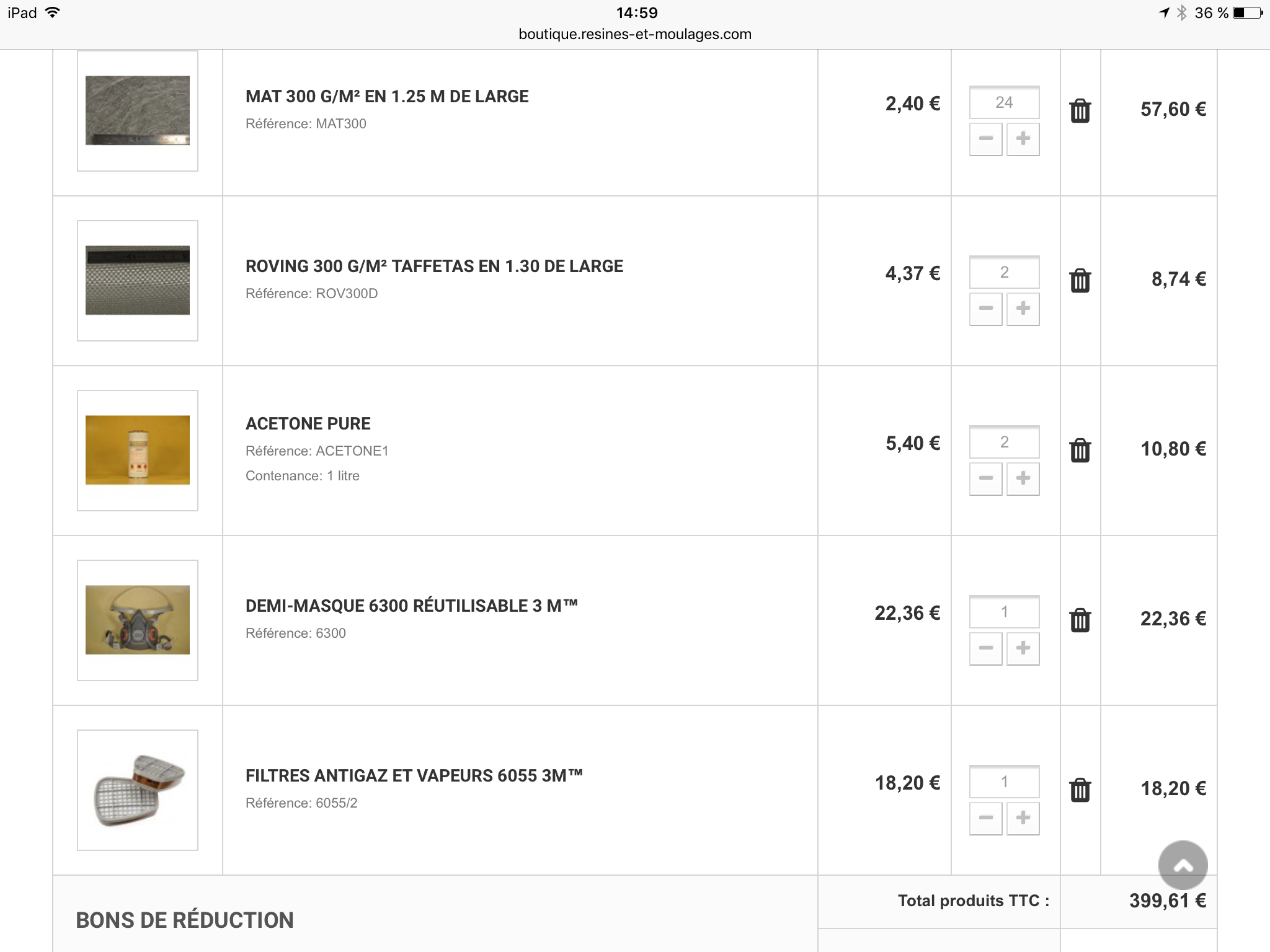

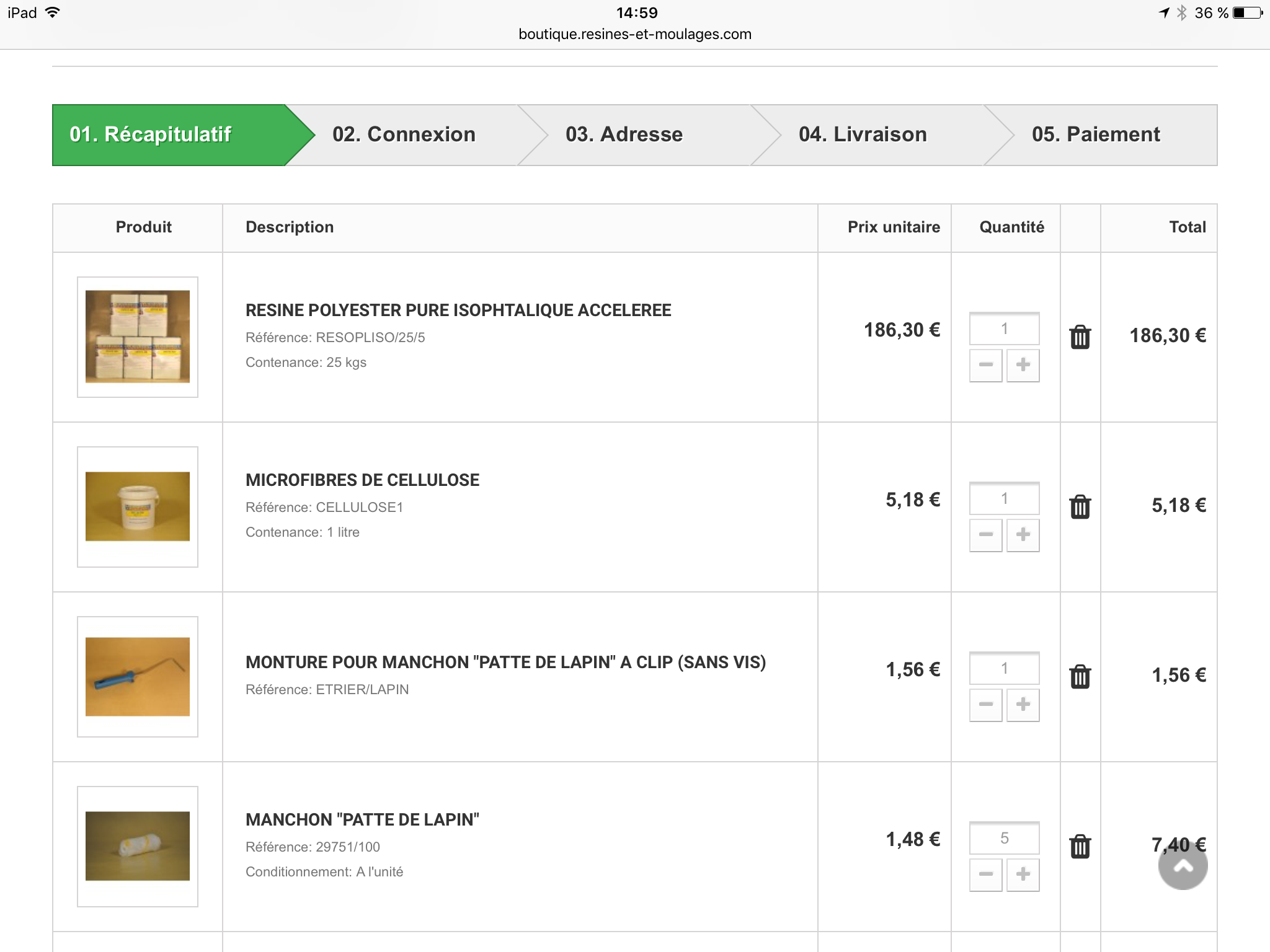

Voilà la commande en espérant ne pas avoir oublié des produit
Messages : 10058
Re: Restauration bateau
Vous avez pris 25 kg de résine qui se catalyse à 2 % de PMEC, il vous faut donc 500 gr de catalyseur : pourquoi avoir pris 125 gr X 5 ? Vous pouvez commander une fois 500 gr plus 25 gr ou 125 gr si vous avez peur de faire des pertes ; la différence de prix est petite mais c'est toujours ça de gratté sur le budget.
Attention le mastic époxy est la bonne référence mais il ne peut rattraper que des défauts de moins ou égaux à 1 cm d'épaisseur ; pour des reprises plus épaisses jusqu'à 3 cm (ce qui n'est pas fort conseillé sur l'extérieur d'un bateau) c'est la référence par ICI.
En nombre de pinceaux vous risquez d'être juste même si vous avez aussi des pattes de lapin ; vous pouvez les nettoyer à l'acétone ordinaire après les avoir bien essorés de la résine résiduelle puis les laisser tremper toujours dans de l'acétone ordinaire pour réutilisation rapide mais au bout d'un moment ils sont insauvables et il est souvent moins cher de jeter le pinceau devenu raide que de gâcher de l'acétone… à vous de voir.
A part les réserves ci-dessus et les quantités que je ne peux pas vérifier, ça me parait bon votre liste.
