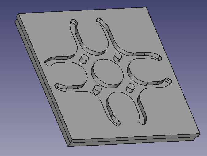

J'aimerai me lancer dans le moulage. Aillant beaucoup de connaissance en dessin technique, j'aimerai faire usiner un moule en inox composé de deux demi partie symétrique avec un joint et un passage pour 'injecter' la résine ( voir fichier joint ). Ce n'est pas le moule final mais un exemple.

Pas de moule métallique en contact avec les résines thermo-durcissables à froid qui produisent une exo-thermie à la polymérisation.
Il faut créer un maître-modèle, le mouler pour pouvoir tirer dedans une résine de coulée.
Allez sur notre site Résines et moulages lire les explications et exemples puis revenez vers nous pour affiner les réponses selon votre projet.

Ça dépend de plusieurs facteurs : contre-dépouilles ou pas, détails fins ou pas, finesse de certaines parties de la pièce, etc.
C'est
soit moule résine polyester sans retrait + mat de verre
soit RTV moule sous chape pour de gros moules ou moule bateau.
