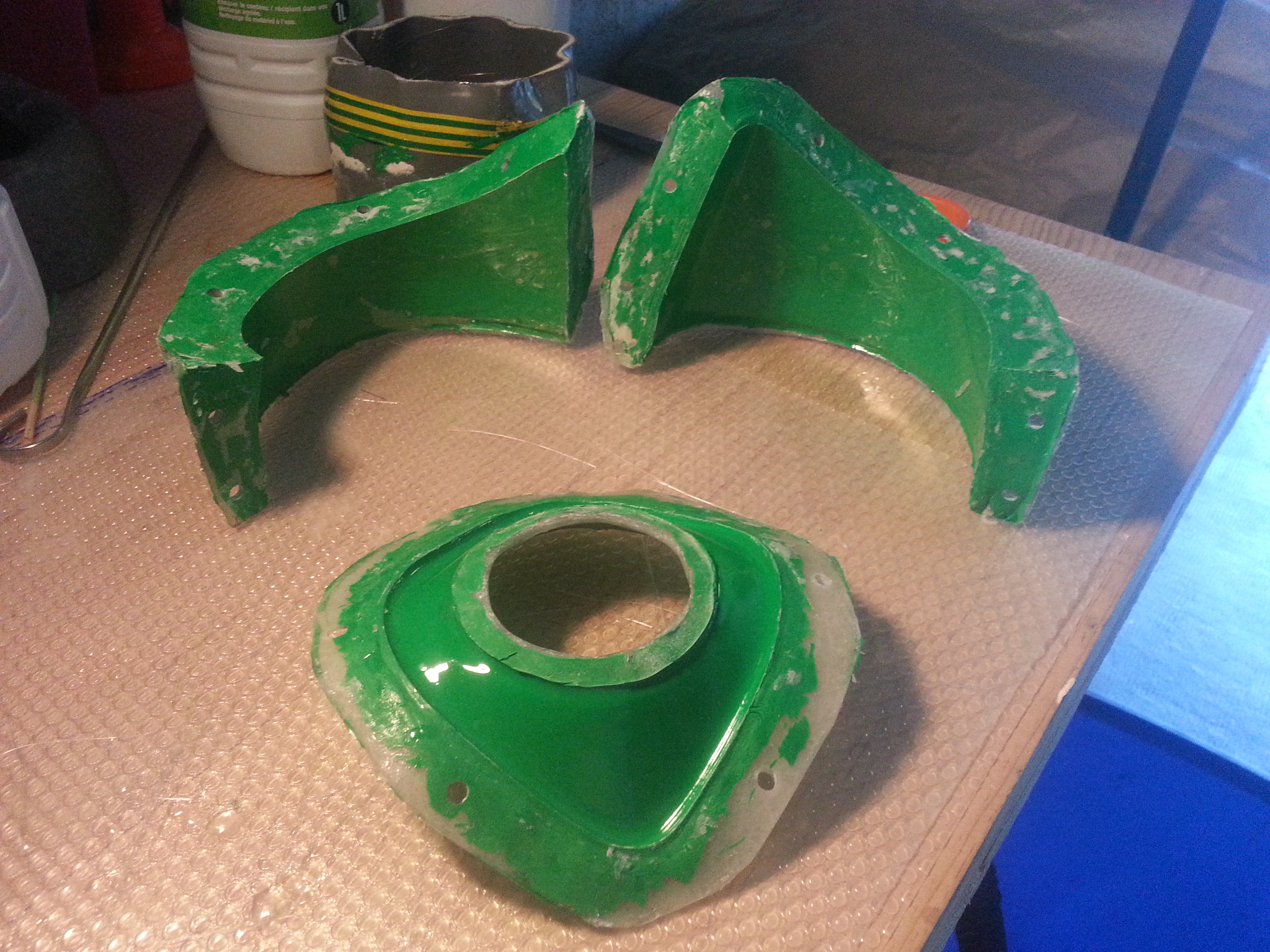

Comme expliqué précédemment, j'ai opté pour un moule en 3 parties et j'ai profité de ce long week-end pour le terminer :
On voit qu'il reste quelque trace de tercanol ...
Le chapeau est volontairement fin car je compte l'utiliser comme patron pour la découpe du carbone.

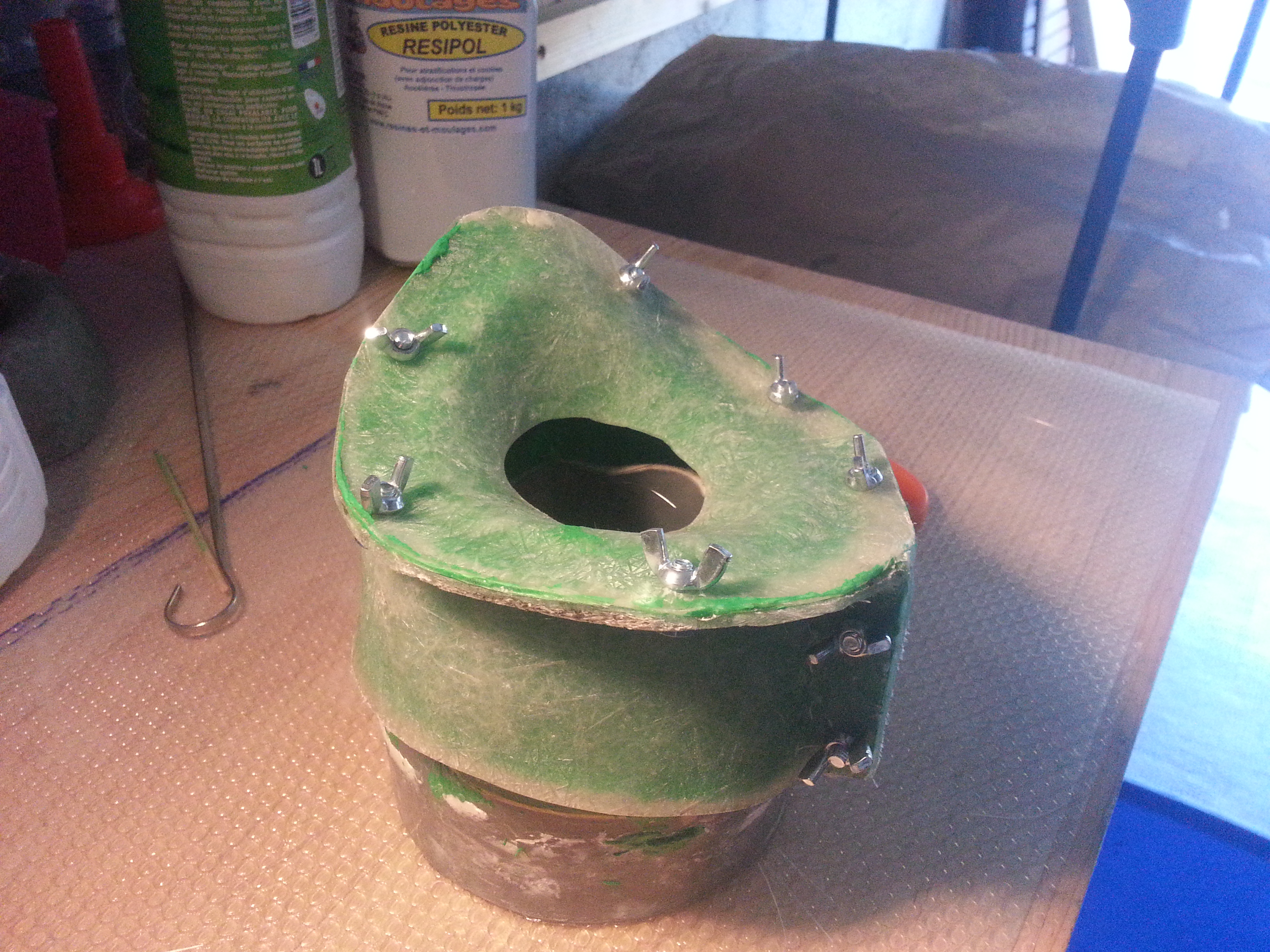

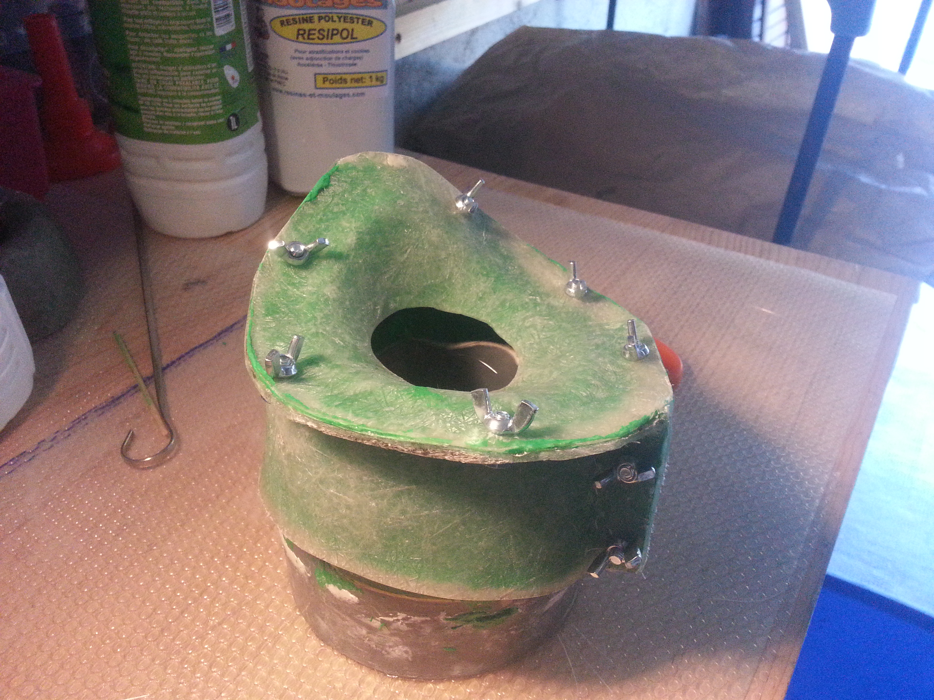

Quelques écrous à ailettes pour maintenir bien serré ...
Quel bonheur d'avoir pu retirer le master sans souci :D
J'ai hâte de voir ce que ça va donner avec le carbone :)

Ah ça va beaucoup mieux ! Bravo :D
D'après les photos il me semble que vous avez des manques de gel-coat moule mais je peux me tromper ; attention à bien cirer ce moule réussi.
