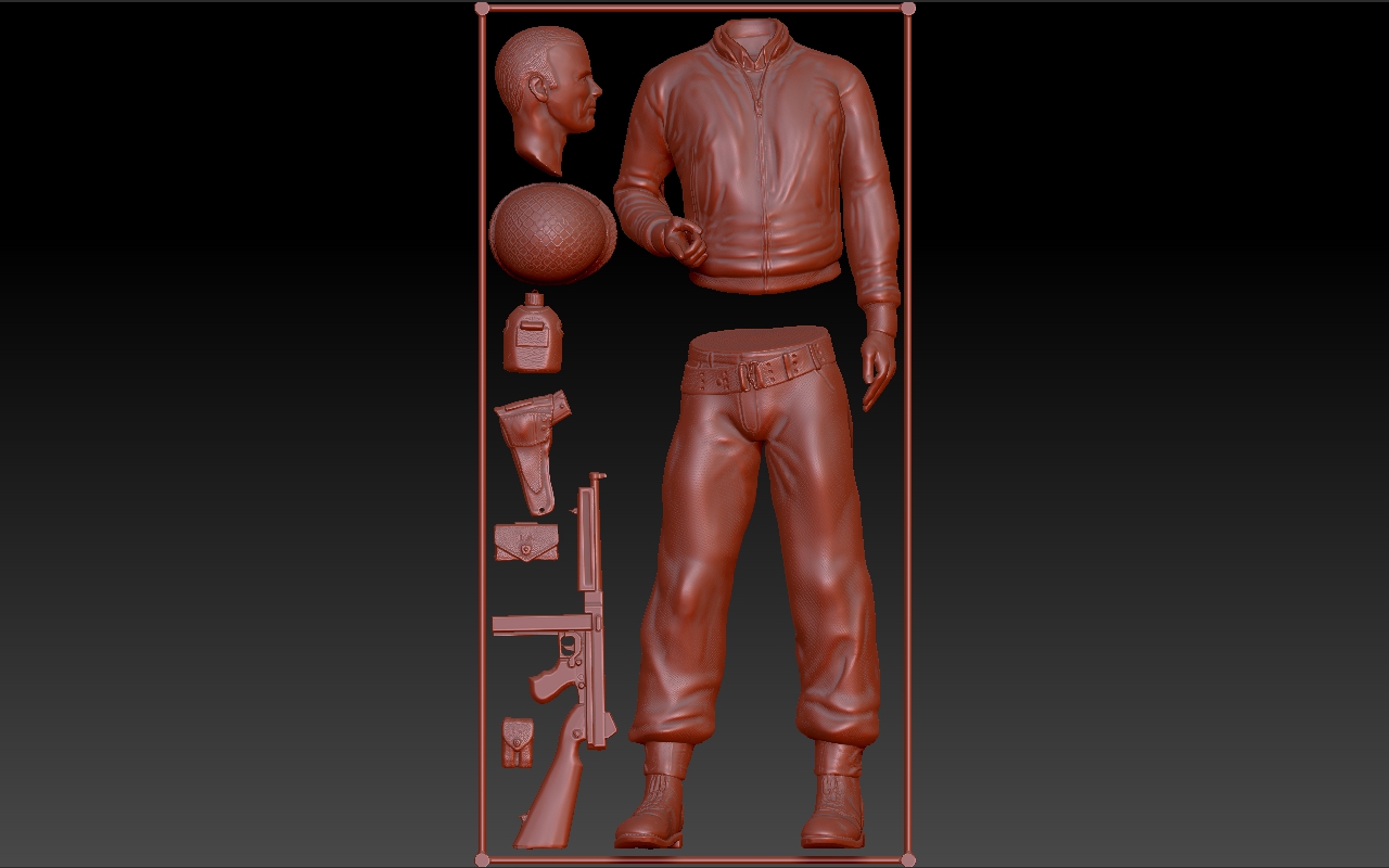

Bonjour, je suis entrain de passer commande sur le site, et j'aimerais votre avis sur ma commande.
je désire recopier des figurines(54 mm) qui comportent de nombreux détails et plusieurs pièces et en petites séries.
plastiline très souple 1 kg
rtv 238 en kit 2 kg
resine pu g26 2 kg
gants masques et graisse vaseline
Cette commande vous parait-elle correct pour la création d'un moule en deux parties, et la création du prototype d'une figurine.
Cordialement,
Raphael
