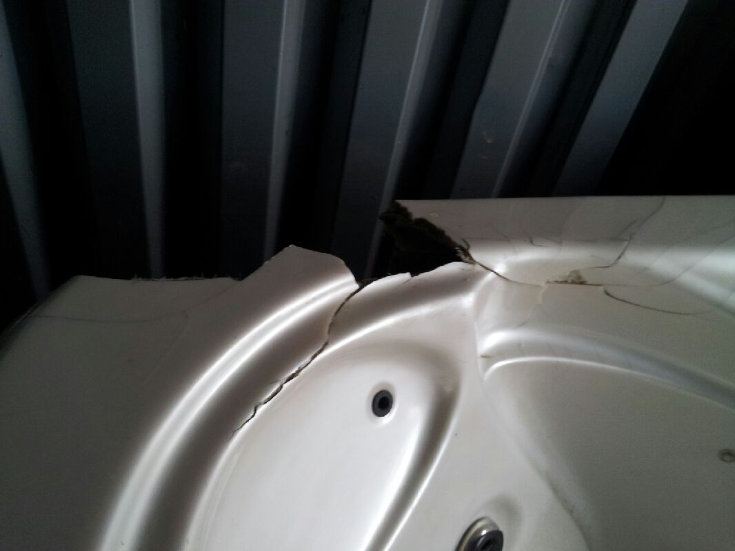

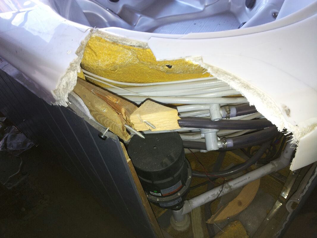

J'ai un SPA dont la coque est fibre et le revêtement en acrylique. Un angle est cassé. Comment puis je le réparer.
Merci pour tous les conseils

Il faut désolidariser le bac de la partie technique, re-fabriquer la forme et la mouler ou bien "boucher" le trou mais vous n'obtiendrez pas la qualité de surface du reste de l'installation.
Allez voir ce lien sur la réparation des stratifiés en premier lieu et vous ne manquerez pas d'avoir d'autres questions, c'est ici même mais je ne vous cache pas que c'est un gros boulot difficile même pour un professionnel.
