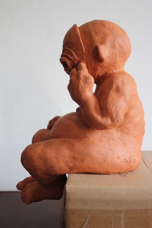

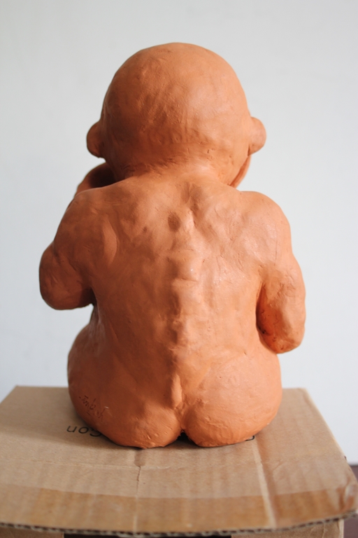

Je vous joint comme promis il y un petit moment déjà les photos de mon master en terre cuite.
Si vous avez quelques conseille sur la fabrication des pièces du moule n'hésitez pas puis une petite liste a mettre dans dans mon panier (rtv lequel?, alcool polyvinylique ou vaseline ou talc?... etc).
Merci d'avance :)

Tout est dit dans les liens que je vous ai fourni plus haut ; nous ne faisons pas de liste de produits pour les clients, on risquerait de se tromper sur les quantités et, que se soit trop ou pas assez, vous ne seriez pas satisfait… et puis des devis sur photo, c'est tout simplement pas sérieux :D
Elle semble facile à mouler votre pièce, un moule en deux parties devrait faire l'affaire. Il serait judicieux de travailler avec un entrefer de Plastiline puis une chape pour chaque partie et ensuite coulée de l'élastomère de silicone à la place de l'entrefer. Il n'y a pas d'exemple sous chape dans les tutos ou les liens mais vous comprendrez vite ; ou alors puisque vous êtes sur une terre cuite, vous pouvez travailer en estampage, il faut être bien soigneux pour éviter au maximum les bulles (il y en aura toujours malgré tout) et respecter une épaisseur la plus égale possible partout, c'est pas simple.
Bien sûr, vous pouvez faire en moule bateau en deux parties, ça sera plus simple mais plus dispendieux en élastomère de silicone.
Pour le choix des produits, il faut savoir la méthode que vous allez choisir puis ce que vous allez couler dans votre moule. Quand votre choix sera fait, vous pouvez nous soumettre votre liste avant commande pour qu'on voit s'il manque quelque chose ou si un produit est inutile dans votre cas.
Si votre terre cuite est très poreuse en surface, faire une enduction de vaseline servira à boucher les pores et évitera des milliers de picots sur la surface du moule.
