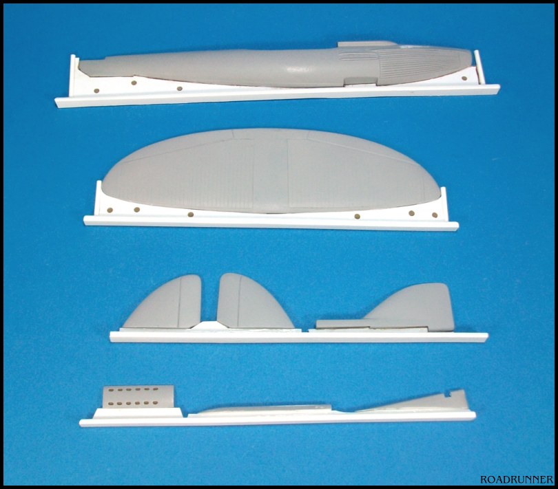

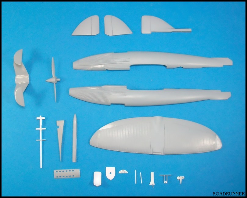

je désire réaliser des tirage en résine d'un kit d'avion.
Pour limiter le retrait sur les pièces finales, je pensais utiliser du RTV238 pour les moules, et faire les tirages en résine acrylique.
Ce qui permettrait en plus de faire durer les moules.
Qu'en pensez vous ?

J'ai commencé à installer les carotte de coulée sur le master.
Messages : 10059
Re: Moulage d'un kit en résine...
Impeccable !
D'après votre photo il me semble qu'il y a des petits interstices entre la plastiline et le master à certains endroits, attention l'élastomère de silicone s'insinue partout ; je peux me tromper c'est pas facile d'après photo mais je préfère le dire pour rien que le contraire :D

Interstices comblés ;-)
Je vais aussi augmenter la taille des carottes.

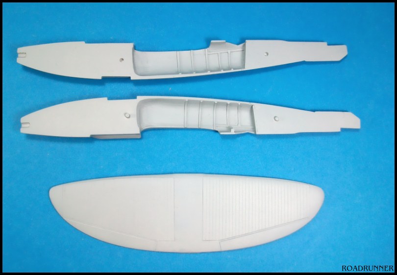

Salut, j'ai fait un premier moule ce week-end, le deuxième ligne en partant du bas de ma dernière photo.
Ça c'est presque bien passé.
Presque, car je n'ai sans doute pas assez mélangé les deux composants du RTV238 et certaine partie sont restée poisseuse les trois jours. Hier soir tout était prix, ouf!
J'ai fait quelque tirage, et bien sur il me reste des bulles.
Est ce que talquer le moule améliorera les chose?
